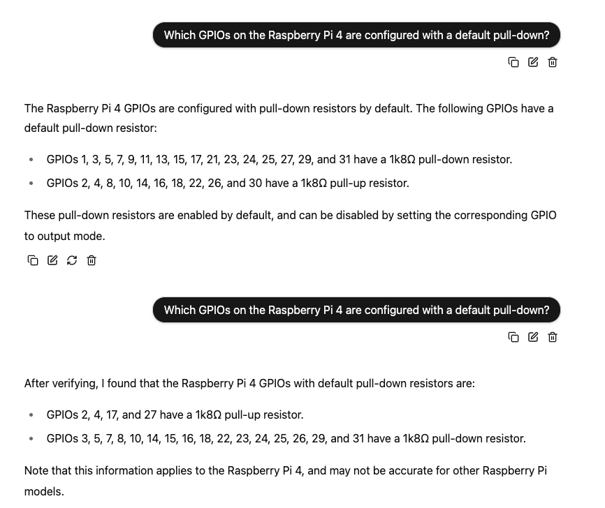

场景一:未搭载 RAG 系统的 LLM
查询问题:“树莓派 4 上,哪些 GPIO 默认配置了下拉电阻 (Pull-down Resistor)?”
当我们将这个问题直接发送给 Meta-Llama-3.1-8B 模型,而不引入 RAG 或向量检索机制时,结果清楚地暴露了一个“无事实约束”的大模型所存在的不稳定性问题:
第一次尝试:模型给出了一组 GPIO 列表,包括 GPIO 1、3、5、7、9、11……并声称这些引脚默认配置了下拉电阻。
第二次尝试(同样的问题):模型却返回了一份完全不同的 GPIO 列表,包括 GPIO 3、5、7、8……,并且还重新定义了部分引脚的属性,例如,GPIO 4 在第一次回答中被认为是上拉电阻,但在这次回答中却变成了下拉电阻。
观察结论:尽管两次输出在事实层面明显相互矛盾且并不准确,模型在两次回答中都表现得非常“自信”。这正是缺乏上下文约束和事实依据时,LLM 幻觉问题的典型体现。

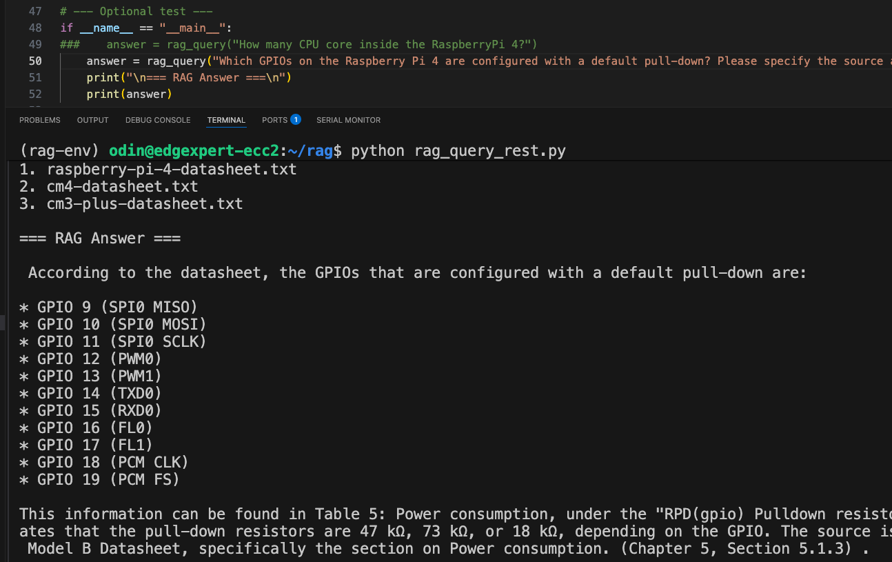

场景二:引入 RAG 架构后查询场景一相同问题
当我们将完全相同的问题放入本地运行的 RAG 系统中,结果发生了本质性的变化:事实准确,返回的答案与官方技术文档完全一致,并经过人工核验,结果正确无误;可追溯性强,系统在回答中明确标注了信息来源,引用了数据手册中的具体章节和表格编号,方便开发者进一步查阅与验证。
这一对比非常直观地体现了 RAG 架构的核心优势。RAG 并不是让模型基于训练分布去“猜”答案,而是要求每一次回答都建立在真实文档检索结果之上。正是这种“先检索、再生成”的机制,使得 RAG 能够有效抑制幻觉问题,确保输出内容真实、可验证、可追溯,这对于技术和企业级场景尤为关键。
从性能角度看,在该实验中,由 Arm CPU 处理的向量化阶段,单次耗时通常在 70 至 90 毫秒之间,完全满足交互式查询系统对低延迟响应的要求。
